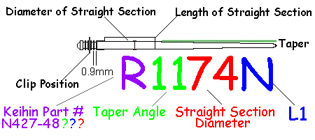

    Võimalik, et siit foorumist ka eelnevalt miljoneid kordi läbi lipsanud see, kuid algajale ehk abiks 8)
    Clip position - Nõela aste (Stopperi asukoht)
    Straight diameter - Nõela sirge ja ühepaksuse osa diameeter
    Needle taper - Nõela koonusesse minev osa (Kooniline osa)
    I.M.S (Idle mixture screw) - Tühikäigu segukruvi
    Throttle valve cut away - Gaasisiibri eelne nurk (http://www.iwt.com.au/images/slide.gif)
    Main jet - Peadüüs
    Air screw - Õhukruvi/segukruvi
    Slow jet - Tühikäigudüüs
    Throttle opening - Gaasi "Avatus" (Ehk siis palju gaasi on peale pandud ja kui palju on siiber avanenud)
