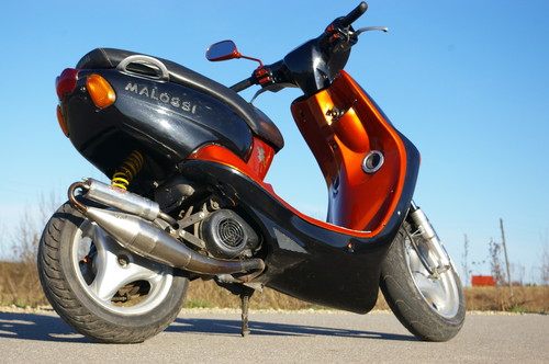

    sai siis soetatud Yamaha neos 70cc,masin nirus seisus kondlid on lihvitud eelmise omaniku poolt ja vajavad parandamist mõnest kohast mõrased ning aluminekondel tahab pooleldi taastamist,mootori poolel on kõik täitsa okei,kick süsteem tahab uusi juppe jne.Nv-sel sai siis masin raamini paljaks tehtud lihvida veel ja siis krunt ja värv,mootorit sai kah natukene puhastatud(arvatavasti läheb liivapritsi ja siis pulbrisse) :)
    Seting mis läheb peale: 8)
    Karpa: Dellorto 17.5mm
    Silinder: Stage 6 Sport Pro
    Väntvõll: Stage 6 HPC
    Sumpa: Leovince RR
    Klapilehed: Carbon
    Toores: Stage6
    Rullid:4,8g (hetkel veel ei ole kindel,katsetamise asi)
    Sidurivedrud: Punased
    Survevedru: Punane
    Optiline tuuning:
    Stage 6 nupukonsool
    TNT DH
    Lexsus style tagatuli
    Jahutusplastik(valge)
    TNT tuulesuunaja(punane)
    Amordikõrgendus
    Küljejalg Buzzetti kroom
    Mõned Yamaha kleepsud
    Spidomeeter Mach-14
    Uued gripid
    Ja palju muud veel 8)
    Värvivalikut hetkel ei avalikusta :lol:
    Pilt milline masin siis ennem oli :p
    Algus:
    Arenemine:
    Kondlid:
    Raam värvitud:
    Raam koos Dh-ga
    Veljed,mootoriblokk ja support pulbris värvitud:
    Ostsin parema esitule,amordi ning pulbris käinud kicki:
    uus õhupuhastaja svamm:
    Uus amordikõrgendus:
    Uus kiiver:
    Uued jupid:
    Sumps värvitud:
    Lexus style tagutuli:
    Esikondel:
    Stage 6 Sport Pro 70cc ja Stage 6 HPC väntvõll:
    Jupid:
    Amordid ja heeblid (klaaskuul prits)
    Mootori kokkupanek: :p
    Kokkupanek!

    Sain siis paar juppi kätte Sumps RR,kroom dh puks ja lenks,uus piip,uus küünal ja uued gripid,raamile lasin krundi peale ära ning varsti värv peale.
    Pildid:(telefoniga tehtud pildid ning graafika nats halb)

    Pildid siis kondlitest mis eelmise omaniku poolt lihvitud(pole ise jõudnud nendega veel tegelema hakata)
    Raam sai siis värvitud mustaks :)
    ehk keegi teab kes tegeleb liivaprisiga ning pulbervärvimisega ? :D oleks vaja veljed ja muud asjad ära teha :D

    raam ja dh siis ootamas velgi,amorte ning mootoriblokki,mis saavad lähiajal värvitud.
