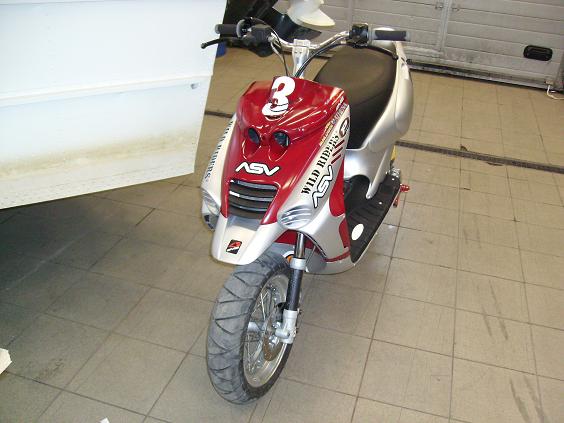

    Kunagi oli see roller selline

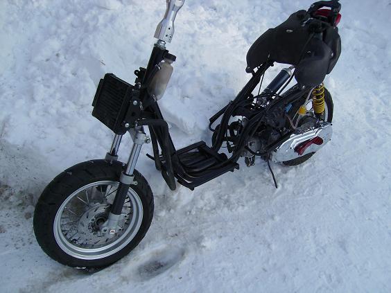

    Pilt ka masinast milline on hetkeseis.

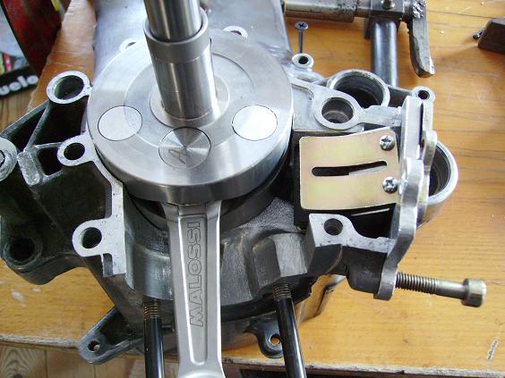

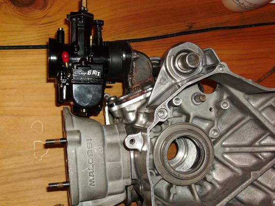

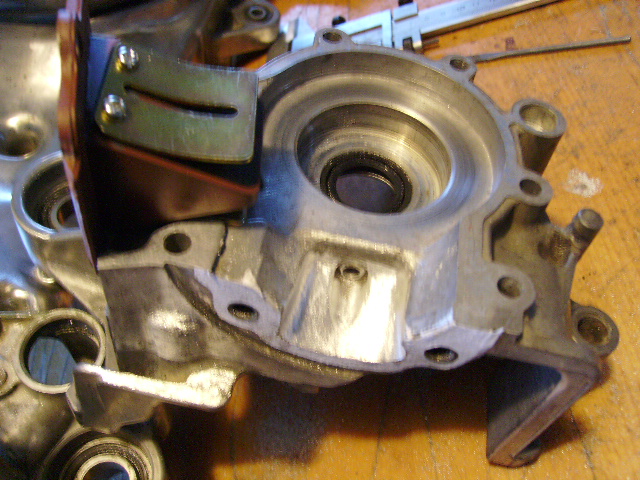

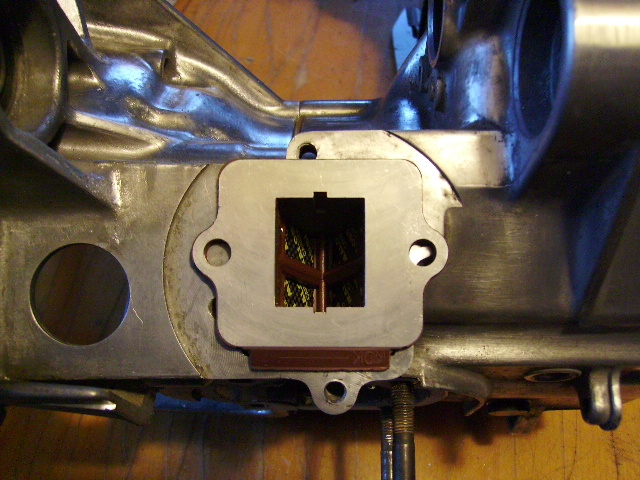

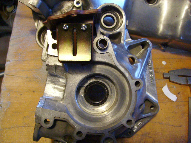

    Külgmised ülevoolukanalid sobitatud silindriga ja külge aretatud Piaggio klapisüsteem,mis on tegelikult parem,kui Minarellil,sest klapiraam on kummiga kaetud ja pehme,mis omakorda säästab klappe ja sulgub paremini.
    Teoreetiliselt peaks olema parem,kui klapid on piki pöörlemissuunda. Ristipidise süsteemiga hakkab väntvõlliga kaasaskäiv õhuvool ühte kapipoolt sulgema ja teistpoolt hoiab kauem lahti.
    Pilte ka tehtud tööst.
    algselt on klapid nii
    nüüd niipidi

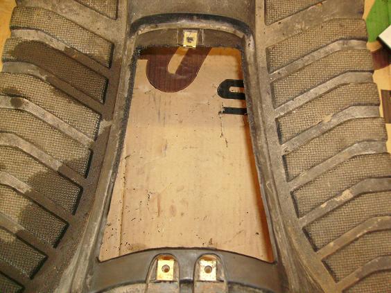

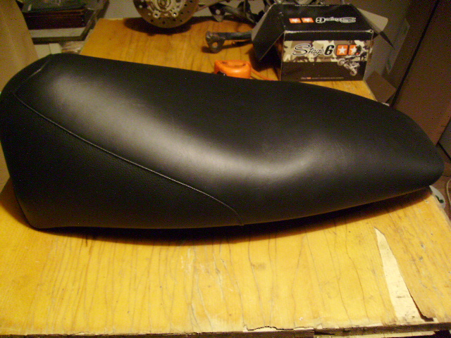

    Sadul sai samuti endale uue kuue.

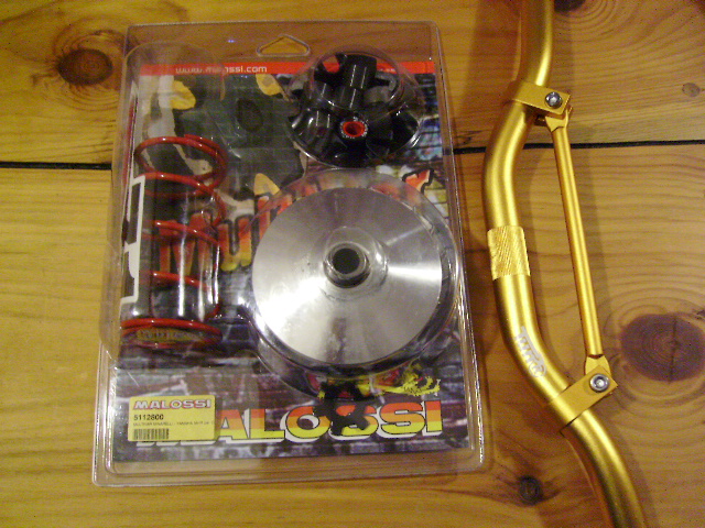

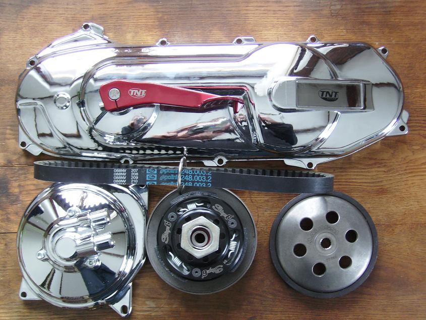

    Camexist sai ostetud Malossi MHR multivar ja Tun'r lenks

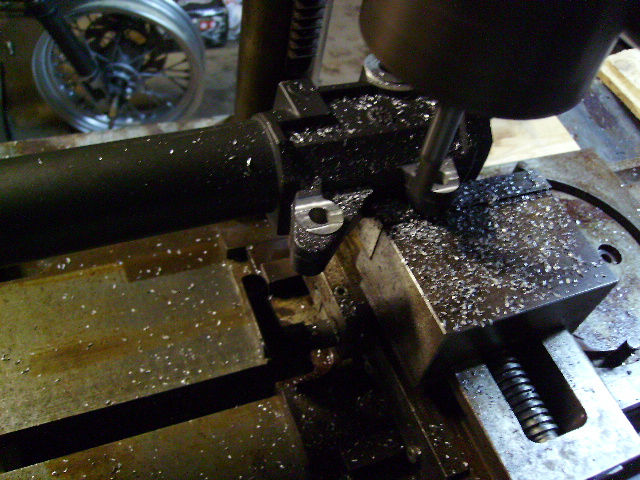

    Tagapiduri trossi asendan hüdraulilise süsteemiga. Teoreetiliselt peaks see tegema tagapiduri kergemaks ja paremaks. Asi on katsetamise järgus ja lõpptulemusest on veel vara rääkida.
    See on VW Golf tagumine pidurisilinder mis hakkab liigutama piduri hooba. Töötab see silinder nii,et kui käega pidurit panna,siis silinder hakkab tõukama ja pidurid rakenduvad.Kuna mul on trummelpiduriga plokk ja ma tahan,et pidurilingid lenksupeal oleksid ühesugused,siis jõudsin sellise lahenduseni. Kokkuvõttes on ees ja taga õlipidurid ja pole mingit trossi jama.
    http://www.upload.ee/image/274123/IMGP0120.JPG[/img

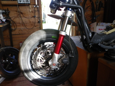

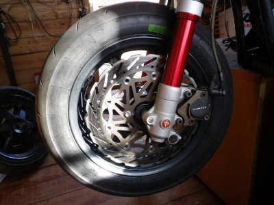

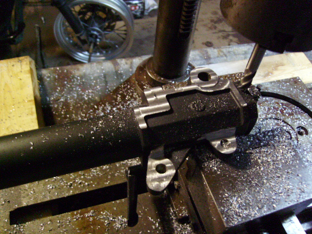

    Kuna Betale pole kusagilt originaal esiamorte saada,siis panin aprilia SR amordid. Muidugi 1:1 need ei istu,aga panna oli võimalik. Esiratas jäi algselt 2mm ühelepoole ja pidurisuport samuti ei istunud. Seoses sellega tegin väikse freesimistöö.
    [img]http://www.upload.ee/image/277006/IMGP0121.JPG
    muidugi,kui keegi kusagil müüb Beta originaal amorte ,siis olen nendest endiselt huvitatud

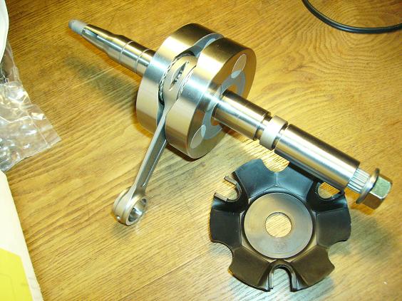

    Malossi 44mm käiguga väntvõll

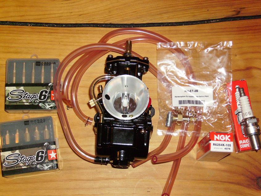

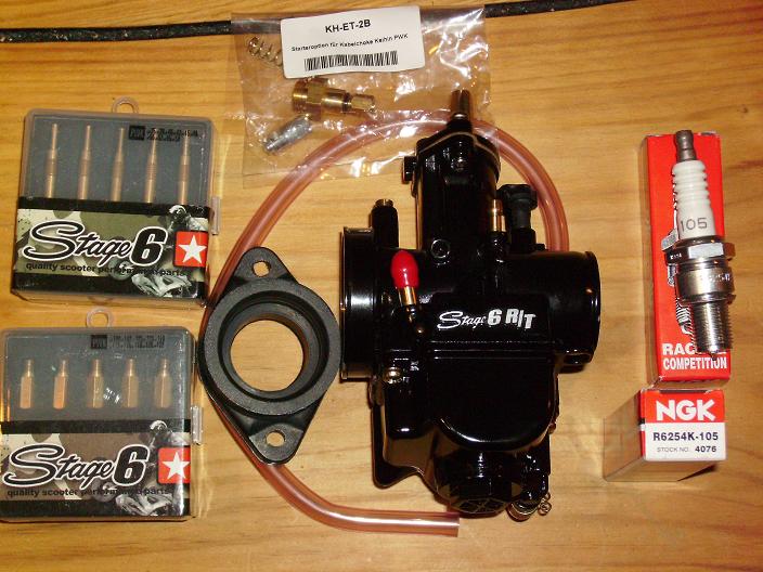

    Stage6 PWK 26mm karpa
    Stage6 klapid (8 klapiga mis peaks tagama parema kütuse voolavuse)

    Süüteküünal NGK B-E10.5

    Sellised asjad on siis vahepeal kohale jõudnud ja reaalselt olemas

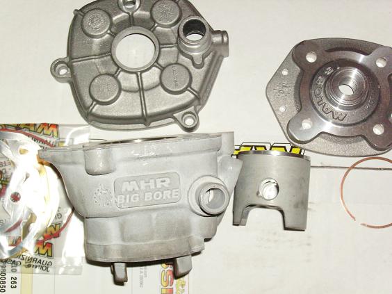

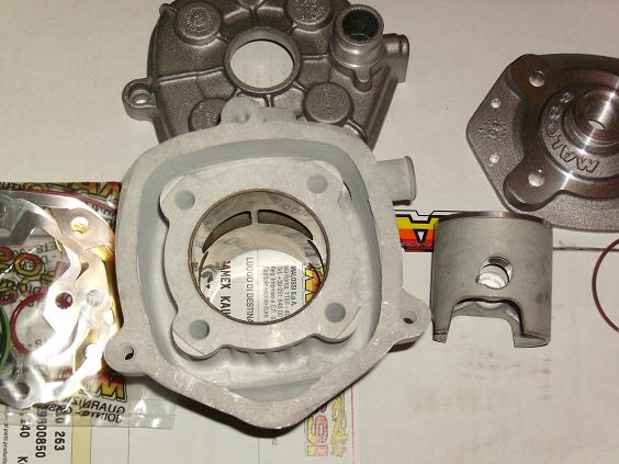

    Täna jõudsid tellitud Big Bore jupid lõpuks minuni. Eriti suured tänud muidugi Camexile ja Kaidole!

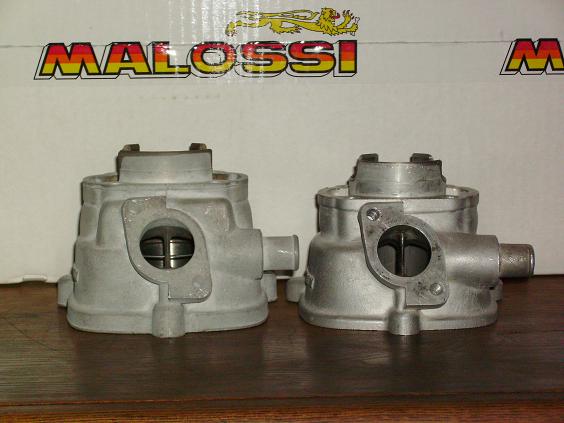

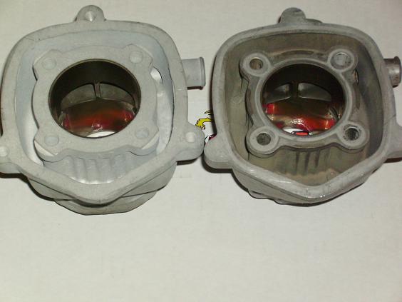

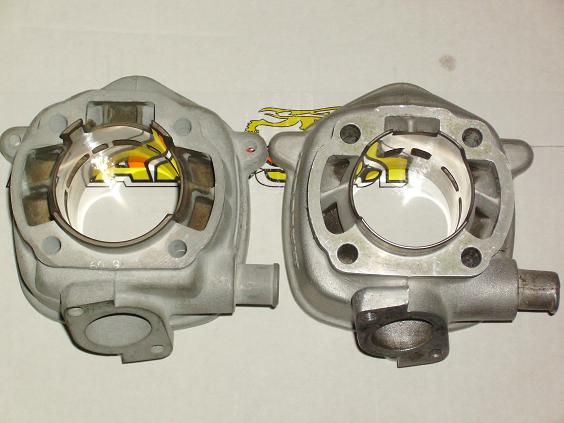

    Võrdlesin kahte silindrit, Malossi MHR Racing ja Big Bore. Tegin väikse pildimaterjali ka ,et asi oleks selgem

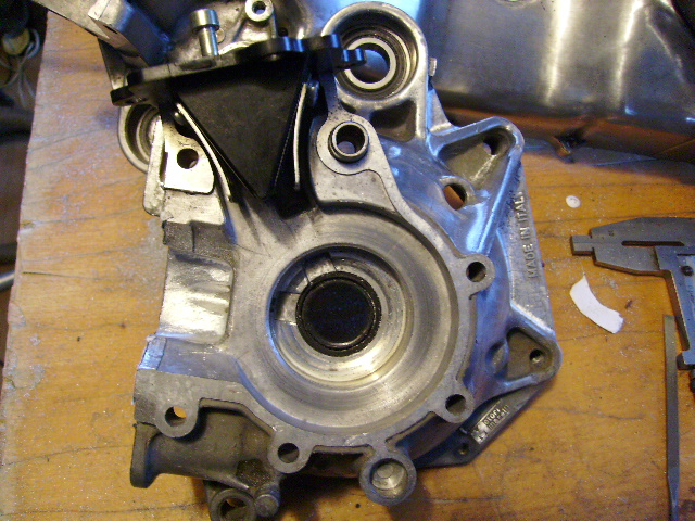

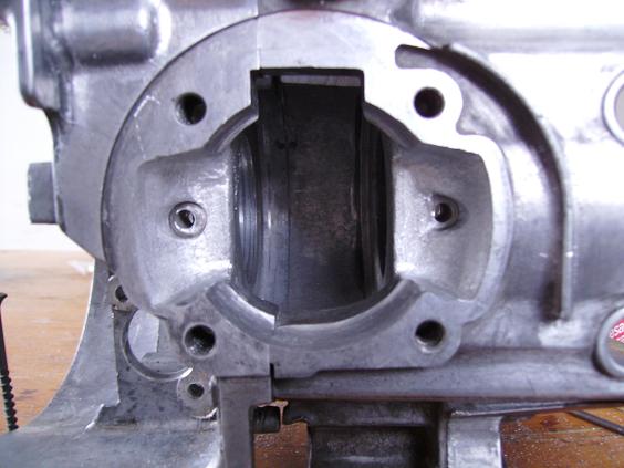

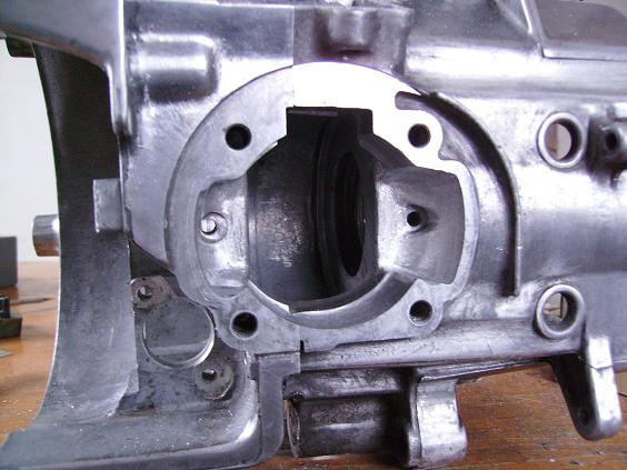

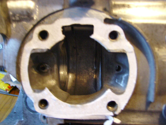

    Täna panin külgmised ülevoolud karteritega sobima. Nüüd on veel jäänud boostport sobitada,siis peaks karteritega ühelpool olema

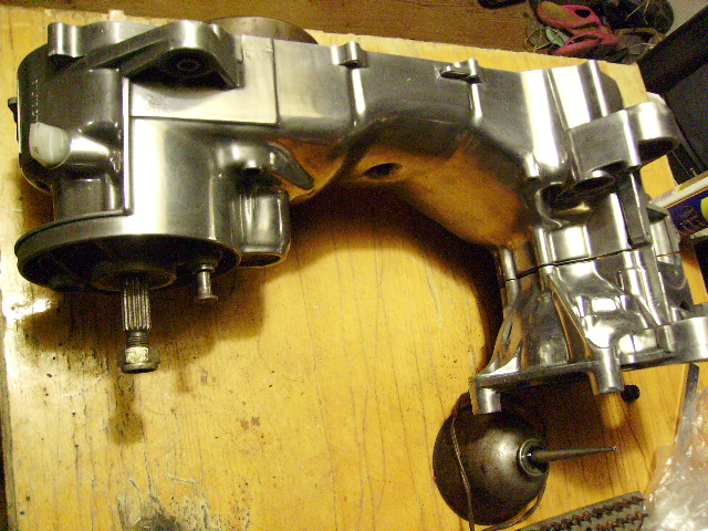

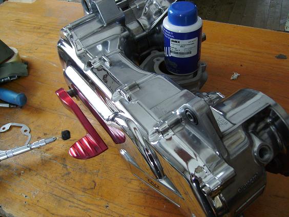

    Mootoriplokk sai veelkord üle käidud kuna hakkas juba veidi tuhmuma. Katsetasin ka alumiiniumi puhastus-poleerimis pastat. See pasta töötab ülihästi eelnevalt poleeritud pindadel ja väga kergesti taastab algse läike.

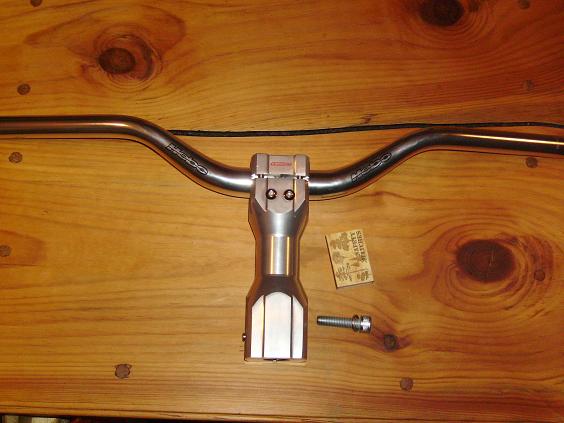

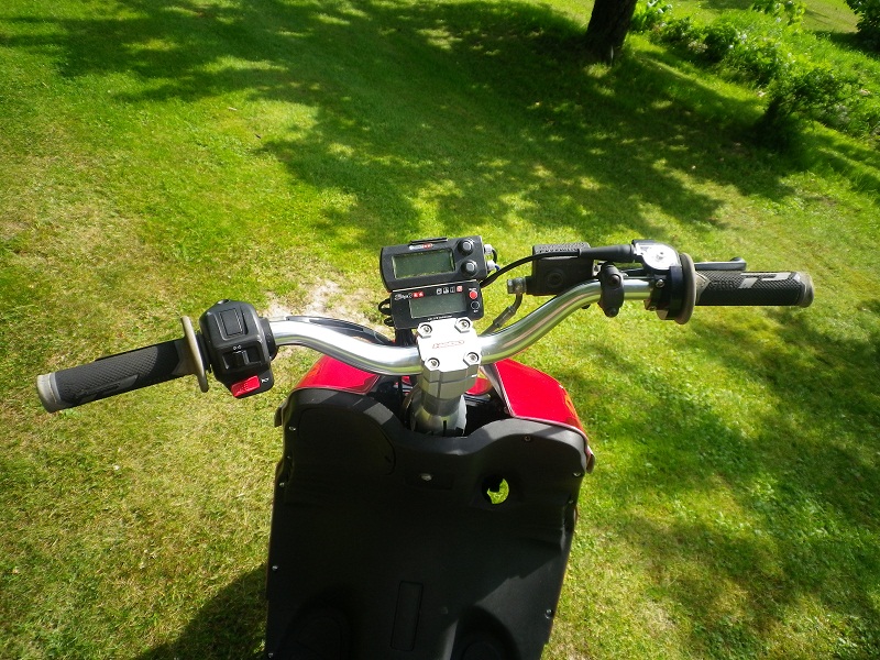

    Täna lisandus veel Hebo DH mida ma olen juba eelmise aasta lõpust vaadanud ja tahtnud osta. Vahepeal said kahjuks laost otsa ,nüüd siis õnnestus lõpuks kätte saada. Tegemist on väga kvaliteetse ja kõva asjaga! Lenksu kinnitus on 28,6mm (tavaline 22mm) puks muidugi on ka väga suur ja massiivne,aga selleest on see väga tugev. Näiteks alumine kinnituspolt on 10mm ja lisaks sellele on veel kahelpool 6mm fiksaatorpoldid mida saab keerata 4mm sisekuuskant võtmega. Lenksu kogulaius on 65cm ja Beta originaal lenks on 68cm seega laiuste erinevus on väga minimaalne.
    Lenksu ja puksi kogumaksumus umbes 1400 krooni,aga olen asjaga väga rahul.

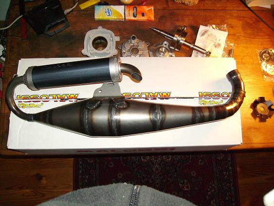

    Veel sain kätte Malossi MHR Team2 summuti (see mõeldud küll rohkem Aeroxile),aga pildi panen siia üles,et oleks näha võrdlusmoment BB sumpaga.

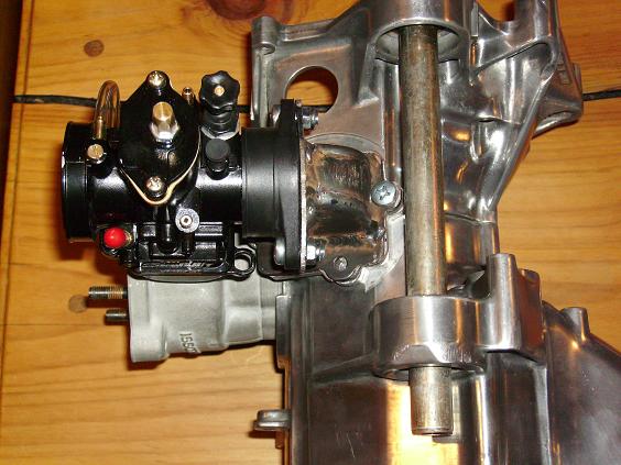

    Täna ehitasin praktiliselt terve päeva sisselaske kollektorit. Nimelt tekkis idee,et panna karpa hoops ettepoole vaatama,sest siis saab teha korraliku õhupuhasti rolleri keskossa kus kunagi asus rolleril aku. See mõte tekkis sellepärast,et satuks vähem igasugu mustust mootorisse.
    Täna oleks ka mootori kokku pannud,aga tuli välja järjerkordne üllatus millega polnud kursis. Nimelt on BB väntvõll oma diameetrilt 3mm jämedam kui stock ja nüüd on vaja karterites veidi ruumi teha.
    Teadmiseks neile kes kunagi plaanivad BB komplekti endale soetada,et tegelikult ei sobi mitte üks asi 1:1 karteritesse. Silindriava tuleb suurendada ,et silinder peale istuks ja väntvõlli koda tuleb samuti lõigata 3mm suuremaks.

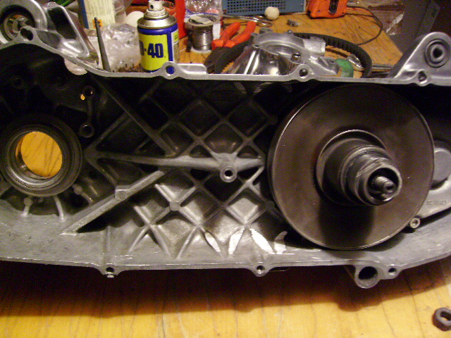

    Leiutasin mingi lõikeriista millega saab kartereid seestpoolt suuremaks teha. Asi töötab kondijõul ja on piisavalt täpne,et sellist tööd teha.
    Väike pildimaterjal ka töö käigust.

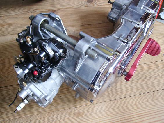

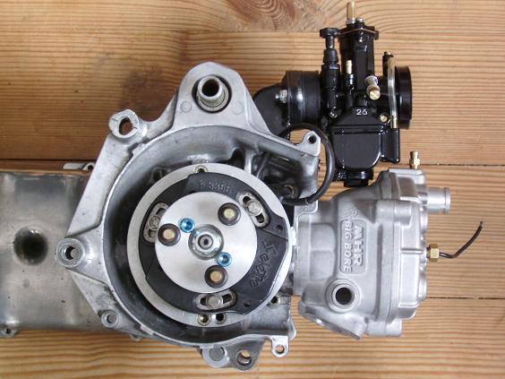

    Mootor nüüd koos. Praktika näitas,et mootori kokkupanekule koos igasuguste portimiste,väntvõlliava suuremaks lõikamise ja overange vario paigaldusega kulub umbes 1,5 tööpäeva ,ehk umbkaudu 12 töötundi. Piaggio sisselaske klappide külge aretus koos igasugu vaheplaatide ja kollektori tegemisega võtab aega umbkaudu 6tundi. Kui see aeg nagu rahasse ümber panna, lisandub kogu kupatusele juurde päris soliidne summa. Poleerimist pole siia arvestatud,kuna seda tegin nagu huvipärast.
    Kahju,et pole tervikpilti mootorist milline see algselt välja nägi,aga võrdlusks siis...
    ja mootor nüüd

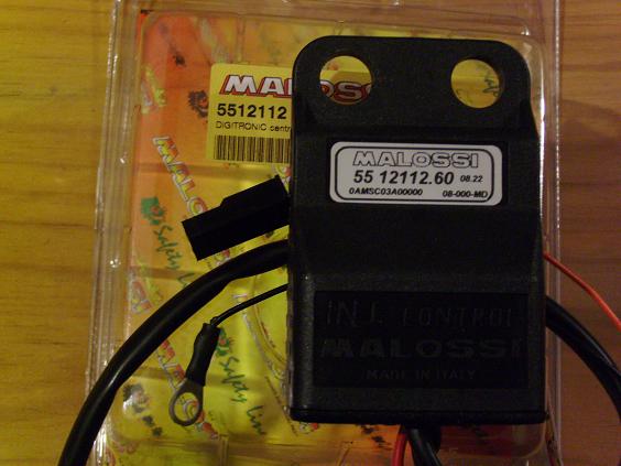

    Täna lisandus veel üks tähtis vidin. Nimelt on tegu Malossi sport süüte CDI-ga. Selle salapärase karbikese eripäraks on see,et see suudab vastavalt mootori pööretele liigutada süütenurka. See peaks tegema mootori veelgi paindlikumaks ja lisab ka võimsust pööretel.
    Asi näeb siis välja selline:

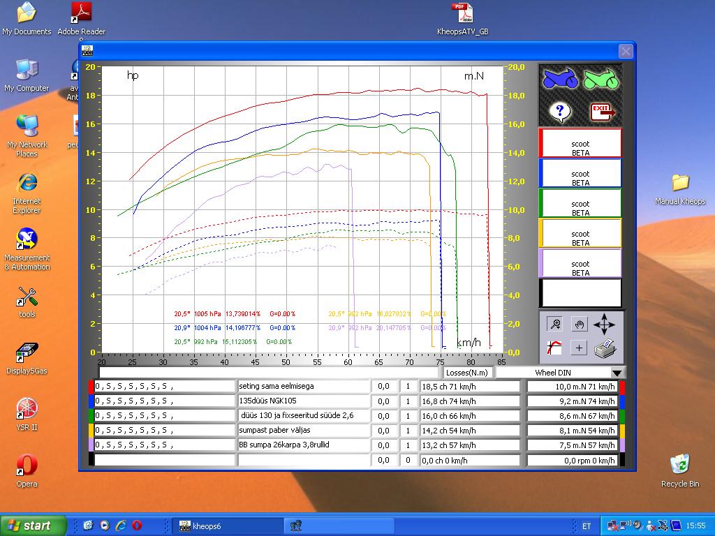

    Mootor käivitus teisest vändalöögist ja jäi kohe ilusti käima,düüsid tahaksid muidugi veits sättimist,aga kohapeal käimist see ei seganud.
    Igatahes on asi väga närvilise käitumisega,pöörde rebib ikka väga räigelt. Muidugi mis eriti meeldib,et madalatel pööretel tundub suhetliselt jõuline olema ja pöörde minekuga mingit mökutamist pole.

    Käib kerge häälestus.

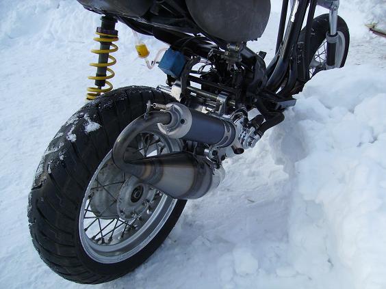

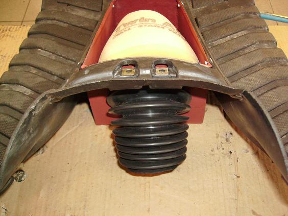

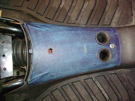

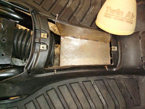

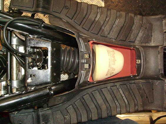

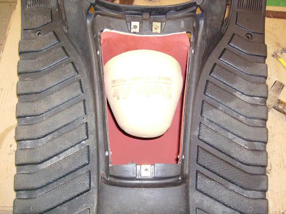

    Täna tegelesin õhupuhasti ehitusega. Karpa ja õhupuhasti vahele kasutasin mingit auto lõdvikut mis on väga kergesti painduv. Filtrikorpuse tegin 0,8mm plekist ja värvisin üle. Filterelement on Twin air ja algselt mõeldud Yamaha 80cc krossikale.
    lõpptulemus näeb välja selline
    Nüüd võib öelda,et roller on valmis. Esimene tuleproov õnnestus ka 100%

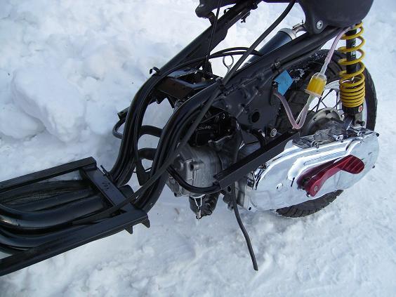

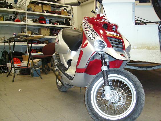

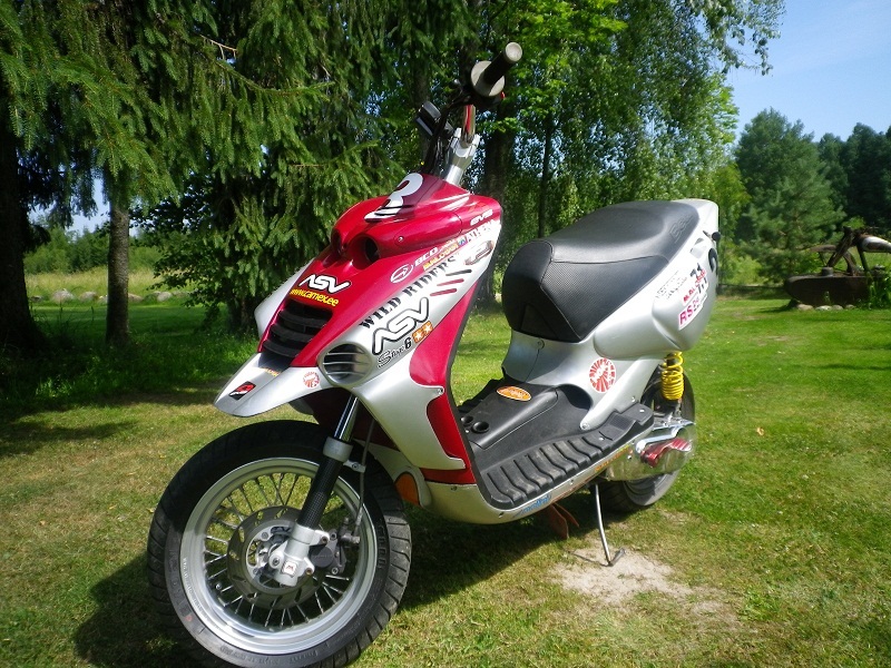

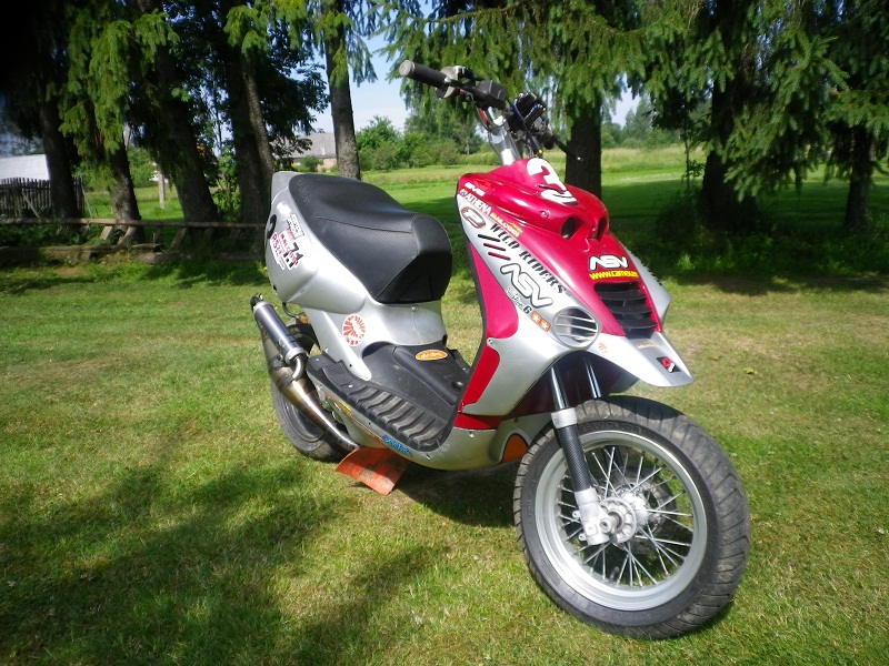

    Selline näeb roller välja hetkel...

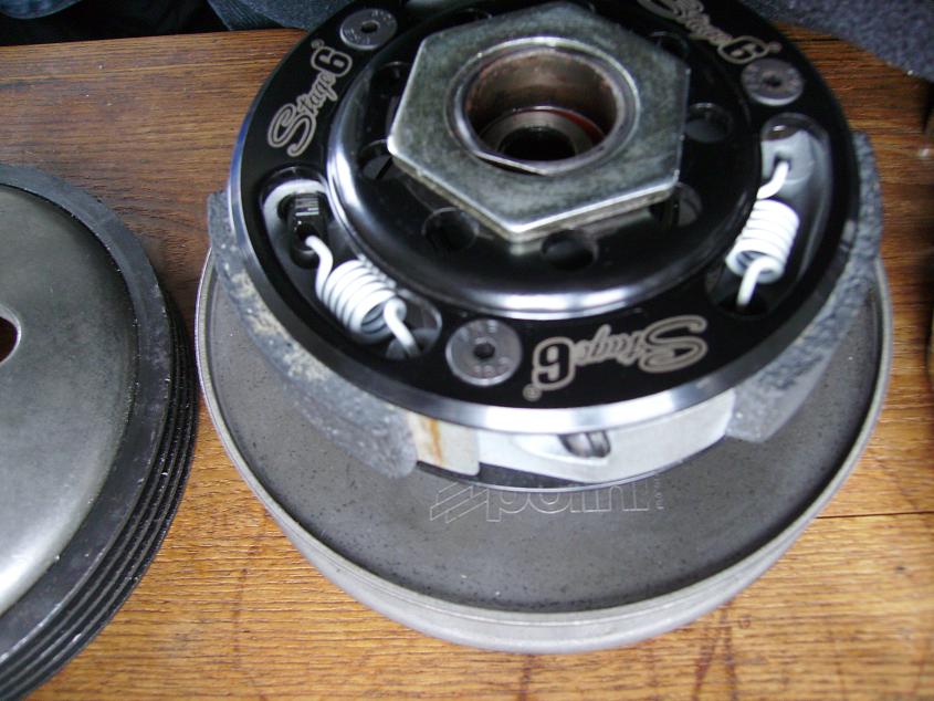

    Sidur S6 R/T 1210
    Sidurikell Malossi MHR 767

    Beta uuendused 2012a.
    Põhiline muutus on vedrustus,ette sai pandud Malossi (Paioli) esiamordi pulgad. Tegu igati seadistatavate amortidega,hüdraulika töötab super hästi.
