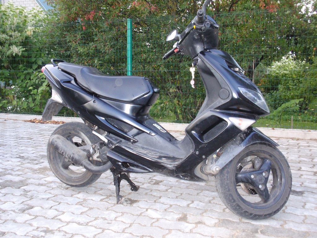

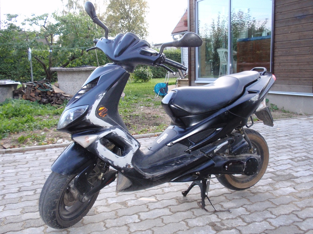

    Sihuke ülelinna kruiisipill, kui vaja, saab 40'ga, kui vaja, saab 80'ga. Tippu läheb täpselt niipalju, et spidopiiraja tuleb teiselt poolt vastu, täpset näitu GPSi järgi ei oska öelda ja liialdama hakata ei taha. Igalt pöördelt läheb edasi ja küttekulu väga masendav ei olegi. Pigem on ta selline ei-liha-ega-kala masin, et no segu on paigast ära, pöörded hakkavad mängima kuskil 85 pealt ja sealt ta enam edasi ei lähe. Rullid on liiga kerged, mootor käib üle nagu teerulliga, mingil kiirusel tõmbab pöörded lakke ja edasi selle arvelt rohkem ei lähe.
    Suvealgusplaanid:
    Eelmine suvi ostsin siis endale Pegoo, mis oli algselt suhteliselt ront, väntvõllilaagrid ja kepsulaager läbi minemas + vesijahutusega mootorile olid õhkjahutuse näidikud peale pandud ( arvatavasti, et kilometraaži väiksemaks saada). Ahjaa, rolleriga oli ka vasaku külje peale külili käidud, mis nüüdseks on korralikult pahtli all.

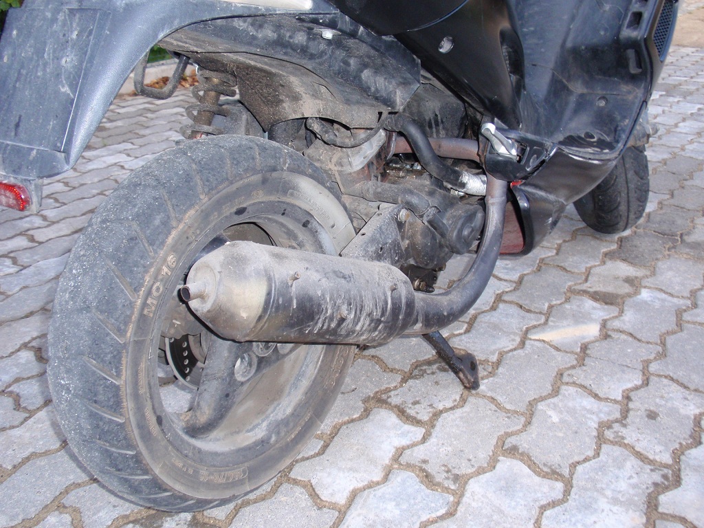

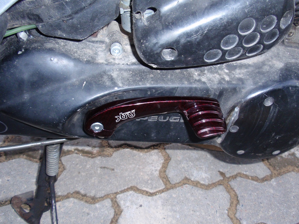

    Algselt olid peal siis mingi suur stock summuti, 8gr rullid ja läbiminev väntvõll ja silinder. Kuna kickstarteri poolkuu ja käbi olid läbi, said need ära vahetatud ja samuti pandud carbon look STR8 punane kickstardi vänt. Nüüdseks on rolleril läbisõitu minu käes ~2300km , millest viimased 550km on juba uue silindri(stock asendus), DMP summuti ja 6.5gr rullidega. Minekut on tal siis, kui pöörded kohale jõuavad. On ka praegu, küll kehvasti, värvitud punaseks ja mõned gondlite kinnitused on uued vaja teha, samuti asi karjub undertaili järele. Samuti on alla pandud uus tagurehv, sest nagu piltidel näha, oli vana hull pastal ja viskas mõlemale poole vähemalt viis millimeetrit.
    Variaatoripoldid ei ole samuti originaalid, kuna vanad augud olid kõik ülekeeratud keermega ja tuli uuesti puurida ja 8mm keermestada. Viimane asi, mis nüüd rolleril alt ära kukub, ongi variaatorikaas.

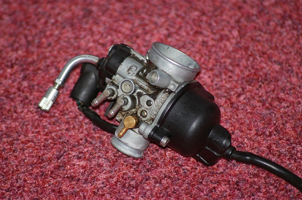

    Tuleval nädalal tuleb peale Dellorto 17.5mm karburaator treiali poolt tehtud üleminekuga ( yay piiramata kollektor) ja lisaks veel on plaanis mängida sidurivedrudega ( näiteks Malossi kollased peaksid hästi istuma ) ja survekas vähe jäigem panna. Tagumised variotaldrikud tuleb samuti uued panna, sest praegu on plokipoolne taldrik kõver. Praegu saan lisada pildid, mis tehtud eelmine suvi.

    Uus karpa(kasutatud) , veel puhastamata.

    Dellorto 17.5 /110 düüs + käsitoores
