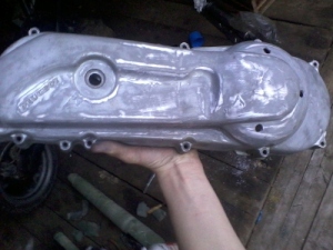

    Lihvisin ja moddisin veitsa vario kaant
    Vario kaan pestud ja värvitud
