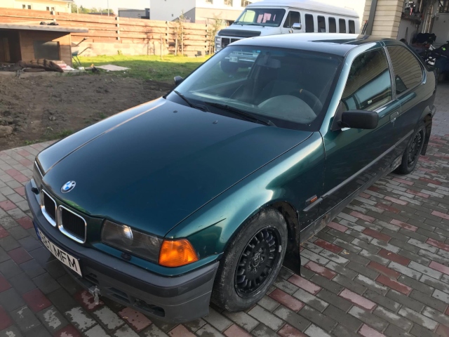

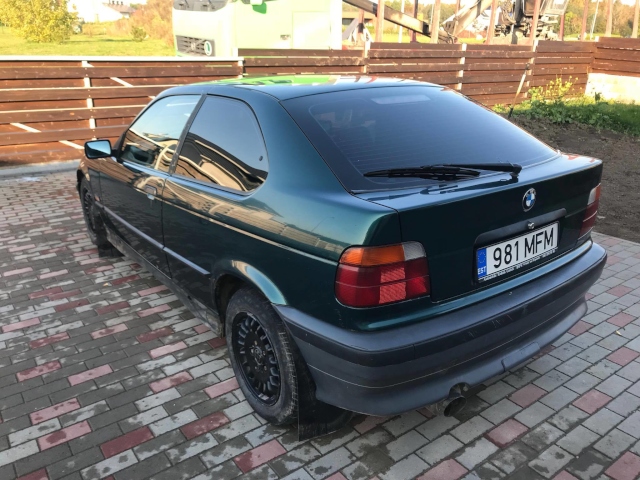

    Tervist, kuna rk nii surnud siis otsustasin siin ka remondipäevikut pidada.
    Antud auto sai toodud kuna tekkis huvi hakata sõitma rahvasprinti/rallit.
    Enne mind oli autoga tehtud nii mõndagi... 2.0 vahele tõstetud, sportpütt, käändmikud keevitatud, 4.1 ülekandega differ, tugevamaks keevitatud tagasild, sportrool, veermikus palju asju vahetatud(uued õõtsad, uued amordid jne)
    Mõni pilt kui toodud sai:
    Koju sõites sain aru, et pidurid on alla igasuguse arvestuse. Esimesed õhutasin ära ja kui taha jõudsin siis keerasin mõlemad niplid puruks.. :D ega midagi tõin uued silindrid ja uued torud ja nüüd pidurdab vägagi hästi. Kanali peal vaatasin et olen ikka väga hea kerega isendi otsa sattunud :cool: ainult juhipoolses karbis taga oli väikse sõrme suurune auk :) igaltpoolt mujalt ilus kõva :cool: pindmist muidugi leiab.
    Et nõuetele vastavaks auto teha siis tellisin mõned jupid.
    Montanaga tõmbasin karbid ka üle :lol:
    Hetkel igatahes kõik mis küljes see ka töötab :) peale signaali
    See nädal on plaanis ka üv ära teha.
