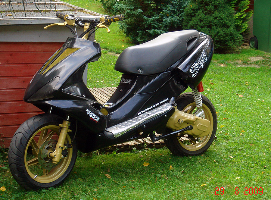

  6. Raghza
    Raghza Active Member
    1,189
    **Isik**
    Nimi: Rait-Rivo Rohtla
    RK kasutaja: Raghza
    Elukoht: Tallinn
    Kontakt: [email protected]
    Pilt:
    **Küsimused**
    1. Millal sa sõitsid esimest korda rolleriga?
    Vastus: 2006.a. sügisel klassivenna Yamaha Jog'iga, jube püss tundus :D
    2. Millal soetasid endale esimese rolleri?
    Vastus: 2007.a. märtsis, full 70cc CPI Popcorn klassivennalt
    3. Mitu enda isikliku rollerit sul olnud on?
    Vastus: Hetkel on kolmas roller.
    4. Kust tuli idee hakata enda rollerit tuunima?
    Vastus: Kuna esimese rolleri ostsin juba tuunituna, siis tuli seda haigust jätkata :D
    5. Kaua sa enda projekti ehitasid, ning kui kalliks see läks?
    Vastus: Benellit hakkasin ehitama 2008.a. novembris, ajapuuduse tõttu sain valmis 2009.a. augustis. Raha on endal läinud ~12000.-, mootorijupid on ostetud eelmise omaniku poolt.
    6. Kas sa oled oma rolleriga näitusel käinud või on plaan minna?
    Vastus: Ei ole käinud, aga natuke viimistleda ja võiks täitsa minna.
    7. Kes sind on aidanud selle projekti juures?
    Vastus: Paar asja olen vanemate abiga saanud, üldjoontes sponsoreerisin end ise.
    Projekti link: viewtopic.php?f=19&t=24906
    **Tehnika**
    BLOKK: Minarelli Horisontaal '01 porditud
    SILINDER: Polini Corsa 70cc AC porditud
    SUMMUTI: Yasuni R Alu moditud
    VÄNTVÕLL: Doppler Endurance
    SÕRMLAAGER: Stage6 Reinforced 10mm
    SÜÜDE: Minarelli stock moditud varasemaks
    KARBURAATOR: Dellorto 21mm käsitoorega 75 düüsiga
    KOLLEKTOR: Motoforce
    ÕHUFILTER: Malossi E5
    KLAPID: Minarelli stock moditud
    KLAPILEHED: Polini Carbon
    VARIAATOR: Polini Speedcontrol
    SIDUR: Malossi Delta moditud
    SIDURITRUMMEL: Malossi
    TALDRIKUD: Piaggio Oversize
    RIHM: Malossi Overrange
    VEDRUD: Malossi lilla survevedru ja punased sidurivedrud
    KÜÜNAL: Champion
    LAAGRID: SKF C4
    MUU: Malossi Torsion Control, starteritaldrikud ja õlipump eemaldatud.
    **Optiline**
    13'' Aprilia SR50 aluveljed
    Bobotech 4-astmeline kroom amordikõrgendus + TNT 4cm kroom amordikõrgendus
    Bobotech DH lenksupuks
    STR8 kuldne alumiiniumvõrk
    STR8 carbon reguleeritav DH lenks
    STR8 carbon süütelukuümbris
    STR8 kroom ventikakate
    DMP carbon tuulesuunaja
    Stage6 SSP piduriõlitopsikaas
    DR Racing silindri jahutusplastik
    ProGrip gripid
    Xenon 6000k esituli
    Sinine põhjavalgustus
    LED tagatuli
    TNT kroom tagapiduritrossi reguleerija
    Buzzetti küljejalg
    Sigma jalgrattaspidomeeter
    Regullitav õhkamort
    Riffelplekk jalamatid
    Gondlid ümberehitatud & üle värvitud metallikmustaks
    Paljud jupid pulbervärvitud "subaru-kuldseks" ning metallikmustaks.
    **Pildid**
    Alguses:
    Augustis:
    [​IMG][​IMG][​IMG][​IMG][​IMG]

    - Paioli tagumine amort
    - Str8 sinine amordikõrgendus
    - Tuulesuunaja
    - Ledidega esituli
    - Sinine lenks + must puks(hiljem asendus stock lenksu ja gondlitega)
    - Riffel jalamatid
    - Sinine veljeteip
    - Buzzetti küljejalg
    Pilte kah, kõiki ei viitsi üles laadida.
    Ostes:
    Mõned pildid talvel toimunust:
    Peaaegu valmis:
    Vahepeal selline:
    Paar tundi enne müümist:
    Olgem ausad, mõnda aega oli see roller täita kena, aga lõpp läks suht perse. Jooksis korduvalt kokku, kohapeal kukkumise tõttu said gondlid kahjustada jnejne. Nüüdseks roller uue omaniku käes!

    **Tehnika**
    Stage6 Racing 70cc
    Top Racing väntvõll
    Yasuni C16
    Stage6 PWK 21mm koos Stage6 Layer koonusfiltriga
    Malossi VLH14 klapid
    Malossi Fly clutch
    **Optiline**
    TNT gondliring
    SSP sportgaas
    SSP nupukonsool
    DH koos puksiga carbon
    DMP kickvänt
    Fighterlook esituli
    Enamus detailid pulbris käinud
    **Pildid**
    Enne: [​IMG]
    Hiljem: [​IMG]
