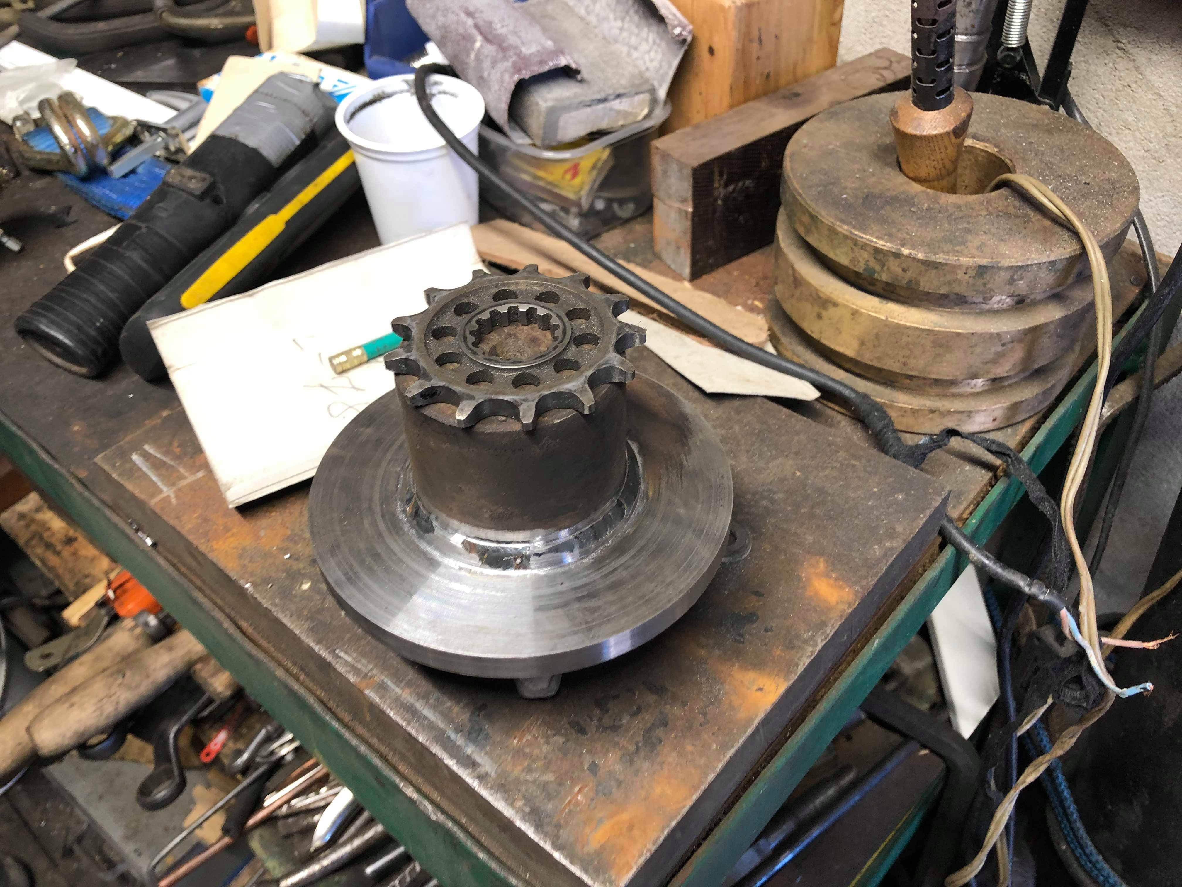

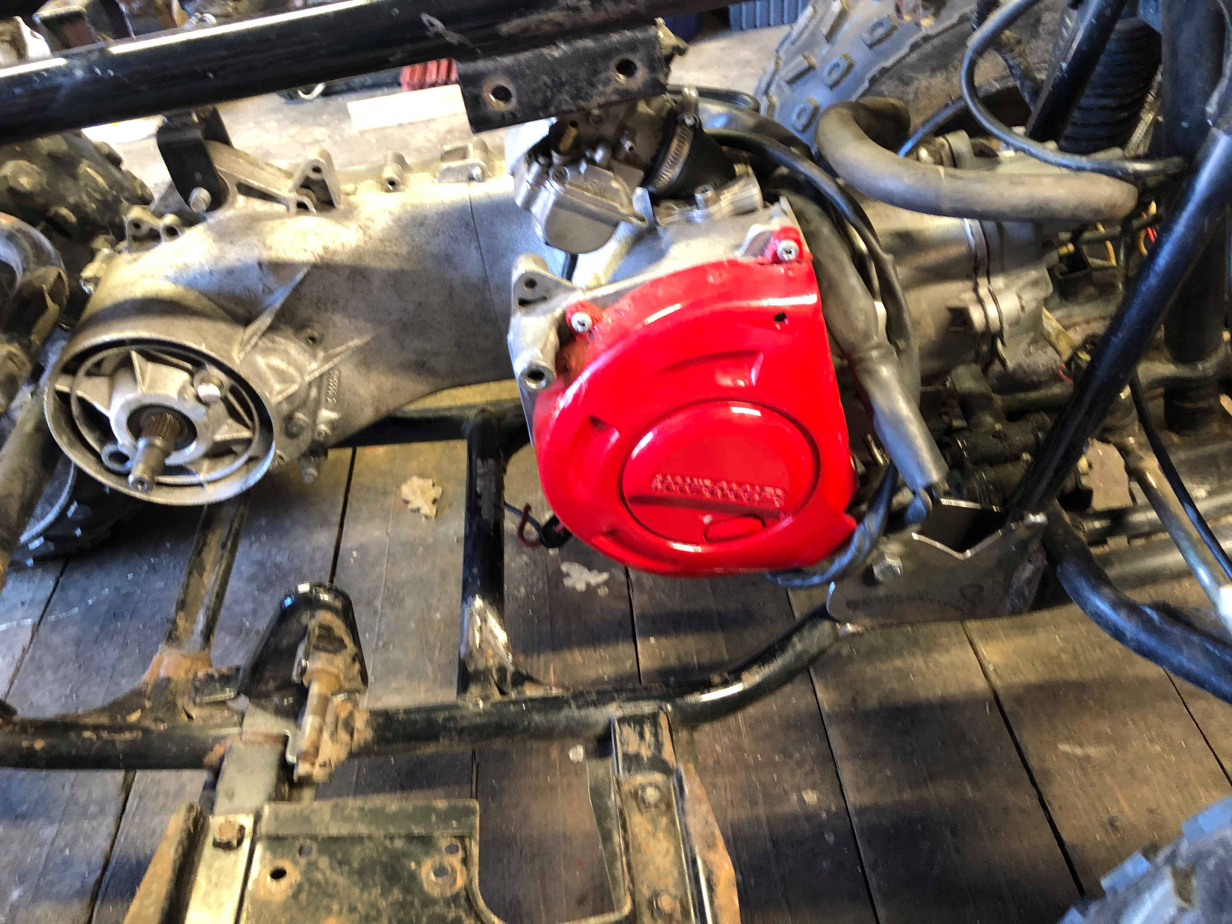

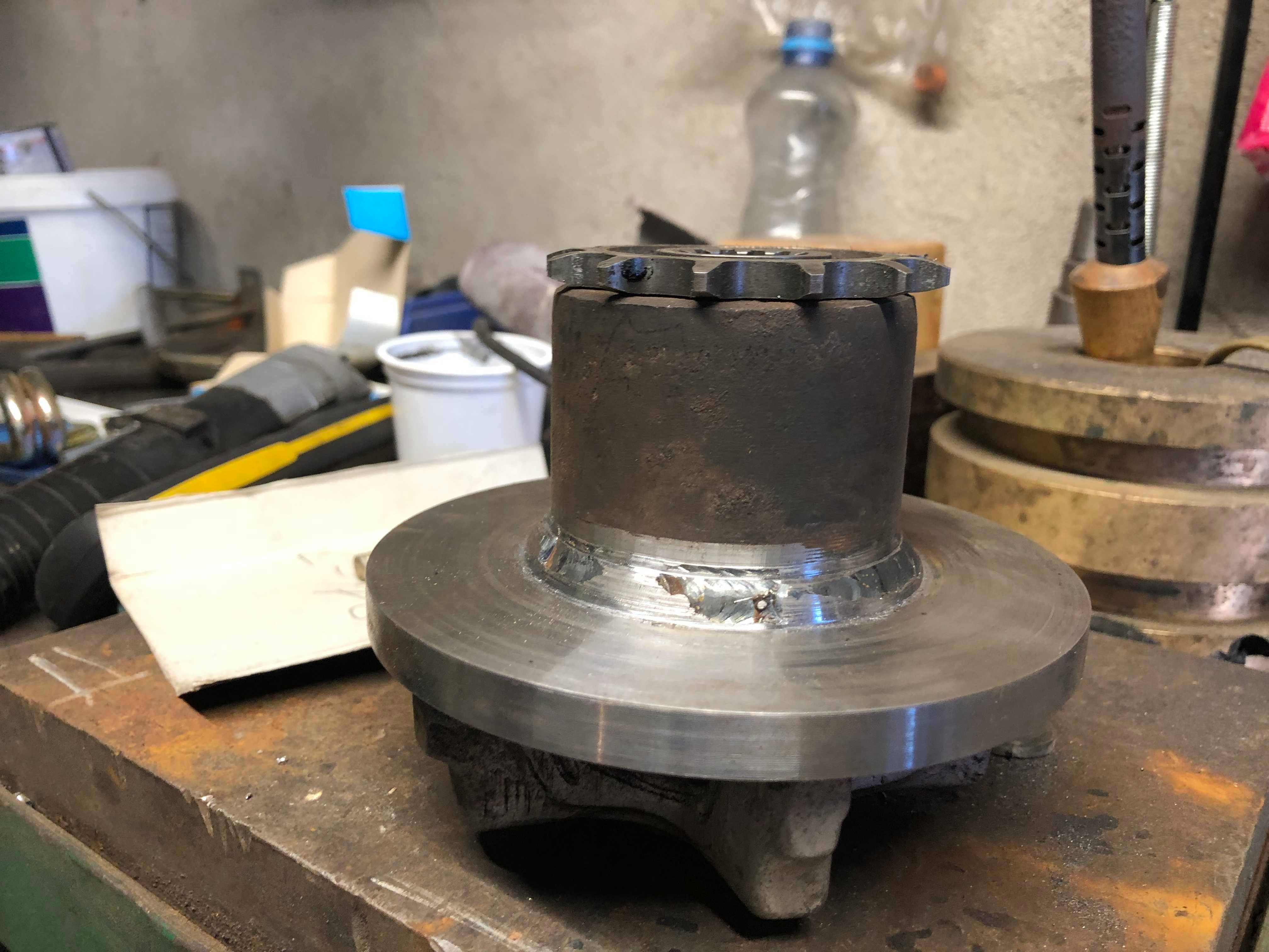

    Pikalt pole kirjutanud, sest Aprilia SR 125 ja DNA 70cc oli esmajärjekorras valmimise osas.
    Algsed mootori kinnitused sai ümber tehtud, kergemaks ja tugevamaks ja mootor nüüdseks igaltpoolt, kinni ja valmis.
    Algne trummel piduri kest on asendatud DNA ketaspiduri vahetükiga, millele treitud otsa flants, kuhu saab kinnitada hammasratta.
    Hetkel pooleli keermestamine hammasratta poltide kinnituseks.
    Nädalavahetuseks saab uue keti ja hammasratta.
    Teoorias kui mootori setup peaks ligi 130km/h välja andma rollerikerel, siis hetke seisuga tuleb 2.5x aeglasem ülekanne hammasratastega, mis peaks ligikaudseks kiiruseks andma 50-60 ja meeletult jõudu, eks tulevikus saab sellega rohkem mängida. Seekord ei viitsinud excelisse numbreid panna.
    Kui kett ja hammikas peal, siis saab vaadata kui Malossi koopia sumps külge sobitada. Esialgsed plaanid ja jupid juba olemas. Vaja natukene lõigata ja kinni täppida.

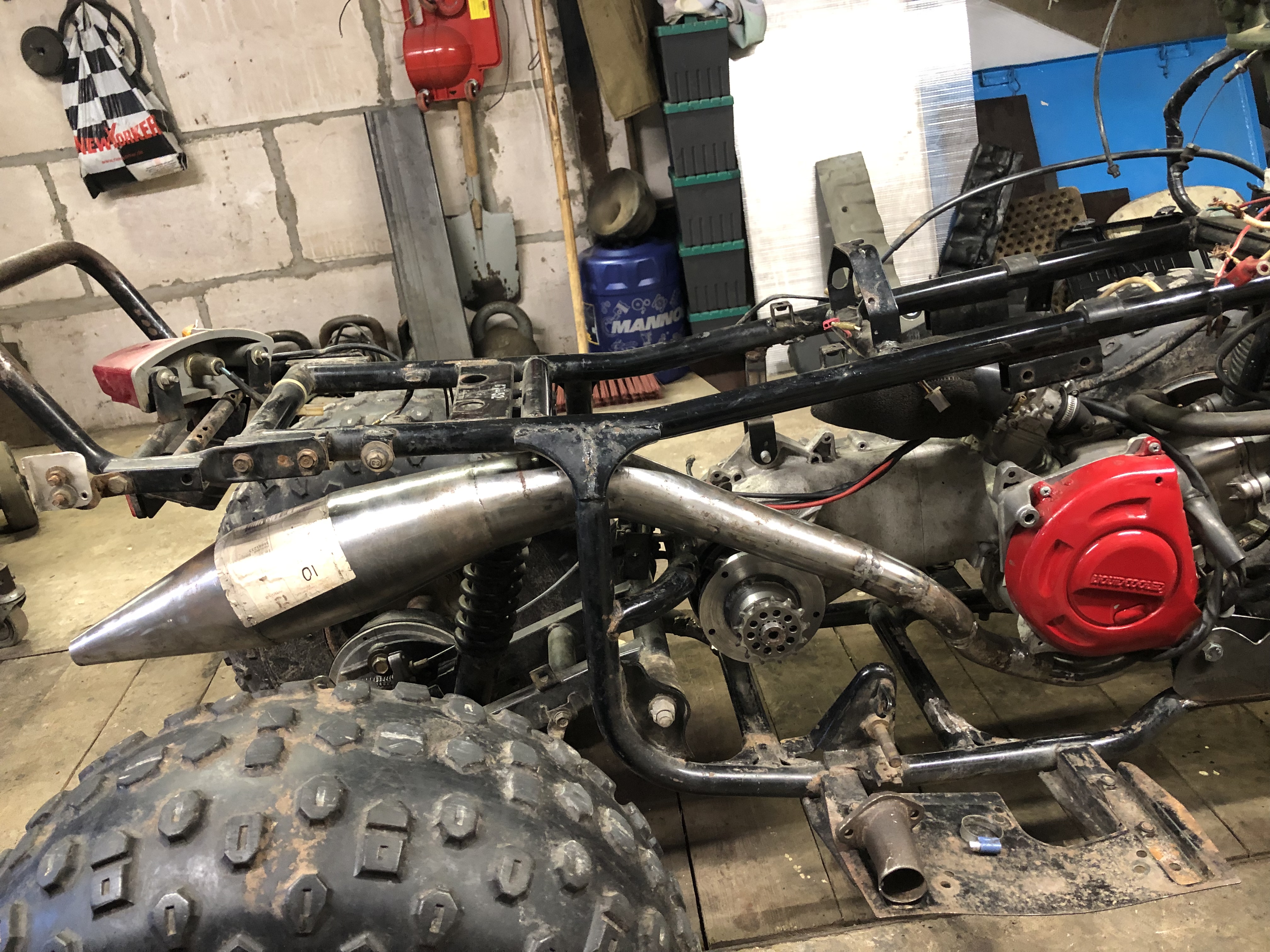

    Sai natukene tehtud jälle: summuti leegitoru ja resokas omavahel kokku sobitatud, silencer tuleb siis kui plastikud peal.
    Lõpuks ka mootoripoolne hammasratta kinnitus ja võll ka valmis.
    Nüüd vaja vaid radikale kinnitused teha, voolikud vedada ja cdi koos süütepooliga ühendada et saaks käivitada;)
