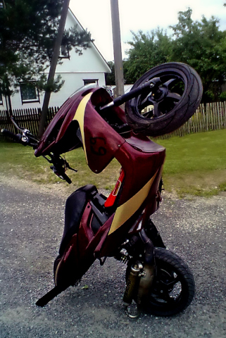

    Eelmiste omanike pildid:
    #eimäletakasutajanime käes:
    Mardupapu käes:
    Angerfisti käes:
    Ja minu kätte saabus sellisena kasutaja TunedAtm käest:
