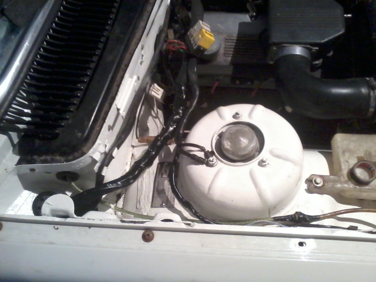

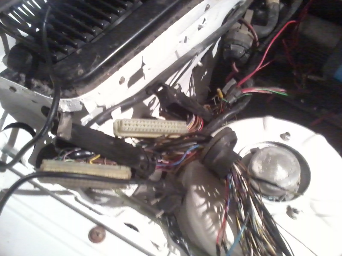

    Nimelt E34 mootori-juhtmestik ei lase DME-l (ECU, mootori juht arvuti.) ulatuda salongi, kus ta E23-l originaalis peaks olema.
    Seega võtsin ühe risu sama mootori juhtmestiku ja tegin ca 50 jootmist. Lõpptulemusena on arvutiplokk salongis ja mootor ei käivitu :)

    Mootori sain uuesti käima, säde oli vahepeal kadunud kunas süütepooli jooksev pluss juhe sai oma traat rüüga isolatsioonist ka massi ja siis sinna läks vool ennem kaduma, kui süütepool oma osa sai.
    Kunagi ammu juba leidsin mingi lühise auto kerepoolses juhtmestikus, mille olin vahepeal ära unustanud. Eile tšuksimise käigus leidsin tolle kaa uuesti ülesse, kuigi mitte otsest lühise tekitajat.
    Oleks saanud igale juhtmele lihtsalt tükk vahele joota, aga see oleks tähendanud ca 100 jootmis punkti. Esiteks kaks korda rohkem võimalusi, kus miski ********* läheb ja teiseks ei viitsinud.
    Igatahes, pilte töö kulgemisest.

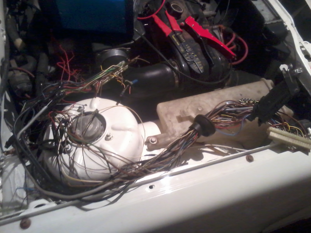

    Kaks stepslit, ülemine juhtmestiku originaal, alumine võetud doonor juhtmestikult. Lõpptulemusena peab alles jääma ainult üks, alumine.
    Doonor juhtmestikult said juhtmed võimalikult stepslist eemalt pooleks lõigatud, et võita need puudu olevad 40-50cm. Orig. stepslilt võimalikult lähedalt, et mitte midagi kaotada.
    Poolel teel:
    Enam-vähem valmis produkt:

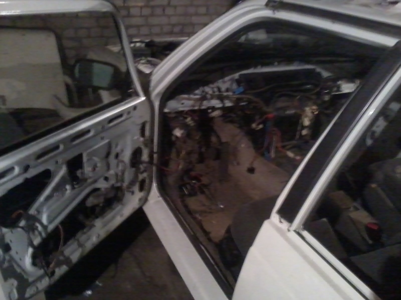

    Ammu sain E23 originaal elektritoolid ette, koos spetsiifilise keskkonsooli ja nuppudega. Pole veel sees.
    Enne jõule sain kõik neli elektrilist akendetõstukit kaa kõigist nuppudest korrektselt toimima. Selleks sai tehtud el.-skeemi järgi lihtsalt nullist uus juhtmestik.

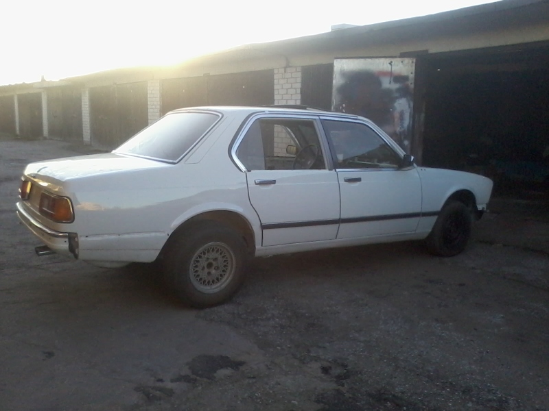

    Aa, pilte kaa, lihtsalt näitamaks, et see käkk veel eksisteerib.

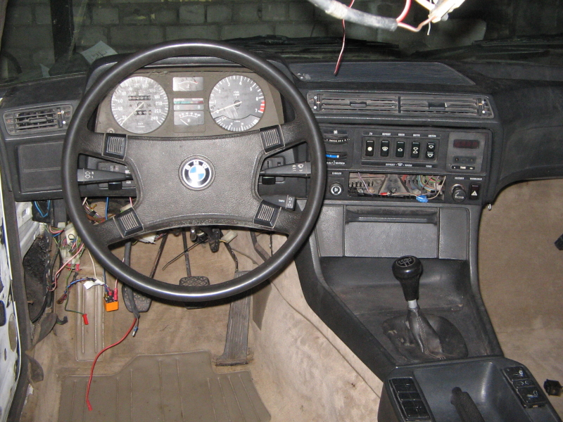

    Põrandavaibale sai keemiline tehtud.
    Ostsin juurde veel väga olulisi jubinaid nagu näiteks ühe küljekarbi ja "Highline" salongi detaile.

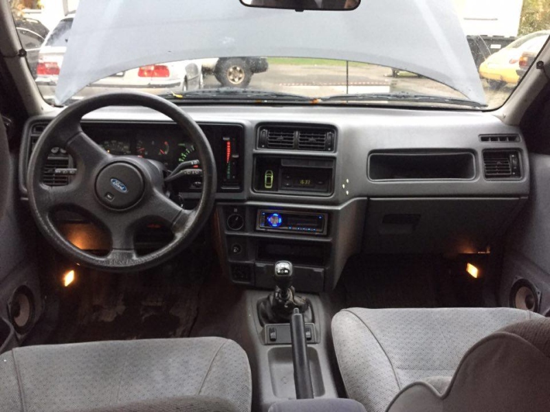

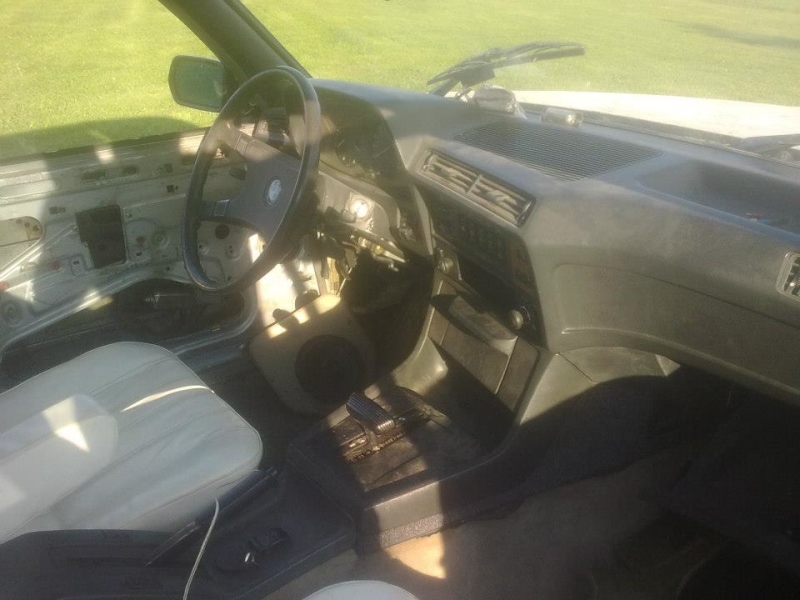

    Ja siis tabas veel üks moti-pauk, mille tulemusena viitsisin salongi natuke atraktiivsemaks teha. Ehk paigutasin armatuurlaua ja keskkonsooli. Mitte igaveseks, aga lihtsalt, et vähem prahti jalus vedeleks.
    Juhtmed jäid "veits" paistama, aga oi kui kena on:
    Meeldetuletus sellest, milline salong oli, kui auto mu kätte jõudis:

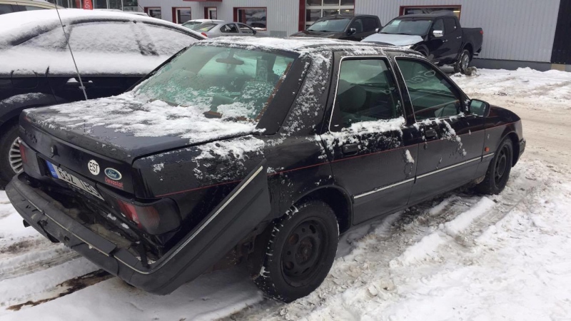

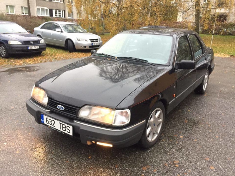

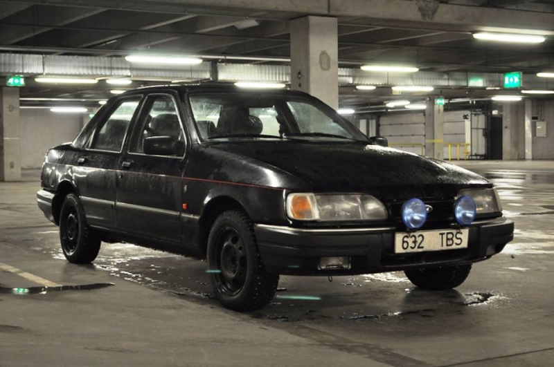

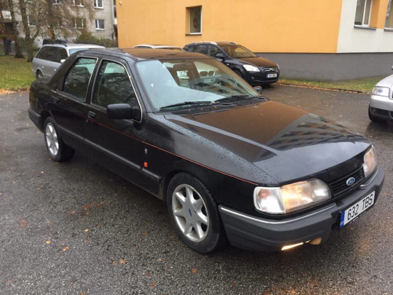

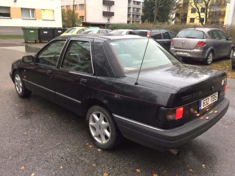

    Aa, vahepeal oli üks äge Sierra mul ka.
    Alguses oli 2.0, hiljem sai 2.9 V6 külge poogitud.
    Ja siis sõideti tagant sisse.
    Ostes:
    Vahepeal:
    Ja peale pauku:
    Siis kindlustus maksis Sierra kinni, selle raha eest sai mingi Bemmi roima ja kõvasti remontimist...
    BMW on 520i Vanos ja automaat. Eks sellest saab ka kunagi projekt. :)

    Sierra sain üsna odavalt (625€) nii hea varustuse ja olukorra kohta. Kere oli 20 aastat Eestis olnud auto kohta super, aga mootor väga kaua ei kestnud, olenemata võrdlemisi rahulikust sõidust. Eks pimpimise alla läksid ikkagi korralikud summad, nii et kindlustusest päris kõike raha tagasi ei saanud...
    Sierra äkki kunagi oksjonile läheb, siis saad endale osta, kui tahad. http://www.weby.ee/auction_items/28855 :p
    Sierrat ei näe, Bemmi see-eest näeb.
    520i on kaa siiani veel väga vähe pettumust valmistanud. Arvestades, et ostuhind oli 500€... Ülevaatust takistas pendelhoova ja parelleel-varda ühenduses olev loks. Uus parakas plekkis külgi mingi 80€, aga see oli piisav parandus, et ÜV saada. Umbes 1400 km olen temaga juba sõitnud, siiani täiesti tee peale pole jäänud. Automaatkast tõesti vahelduseks üsna tore, kui arvestada, et üle 5 aasta siduripedaalil trampinud. Muidugi kütusekulu siin talvistes oludes linnavahel automaadiga on ilus 16 sajale.

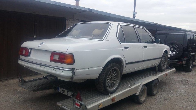

  17. TUUR
    1,137

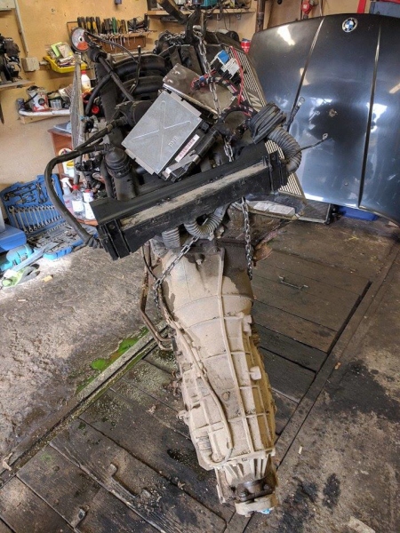

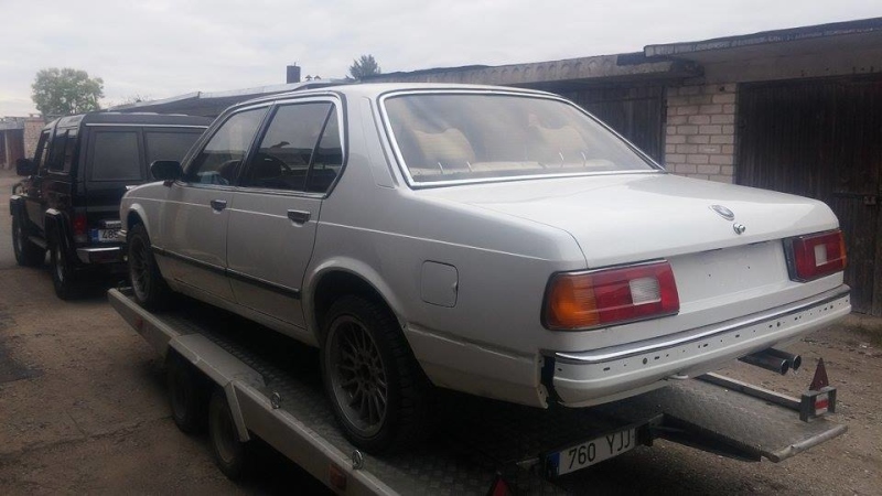

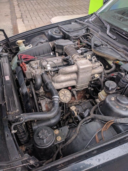

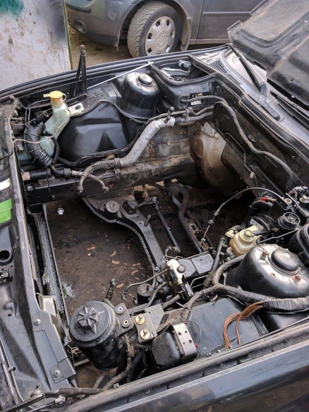

    Üks päev hakkas igav. Seega läks 2.0 koos automaat kastiga eemaldamisele.
    Ja 3.5 koos manuaalkastiga asemele.
    Lisaks mootorile lasin E23-e alt ka veljed rotti.
    Ja siis teema pea-süüdlane jäi sellisena vedelema.

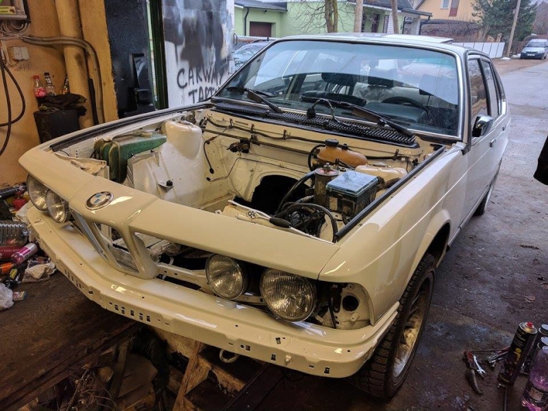

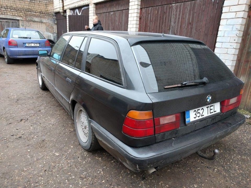

  19. TUUR
    1,137

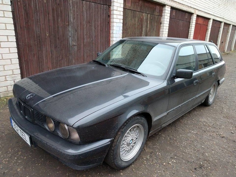

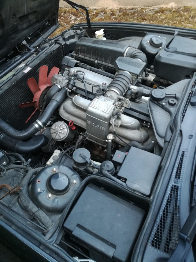

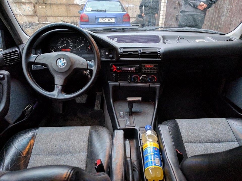

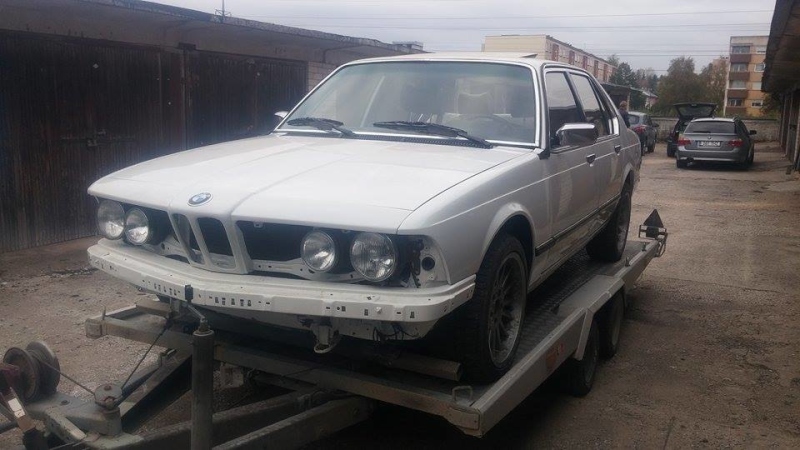

    Aastake on mööda läinud. Vahepeal olen mõlema bemmiga tegelenud, E34-ga rohkem, E23-ga vähem.
    E23 (valge seitsmene) sai just see nädal garaaaži teistpidi sisse aetud, sest on mingi lootus, et sinna kapoti alla saab mingi mootori suve jooksul poetada.

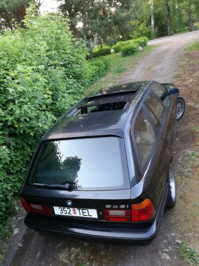

    E34 (must viiene) on aastaga väga palju remonti saanud.
    Sügisel sai mootorilt plokikaas ja karteri põhi küljest võetud. Selle käigus sai põhimõtteliselt kõik tihendid uued pandud ja kaande uued klapid.
    Käigukast käis lahti-kokku.
    Märsti alguses läksid veermikusse kõik uued puksid ja mis kõik veel... Kütusetorud läksid uued.

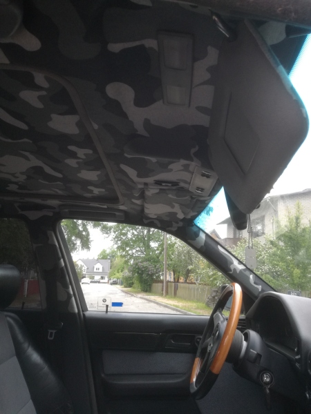

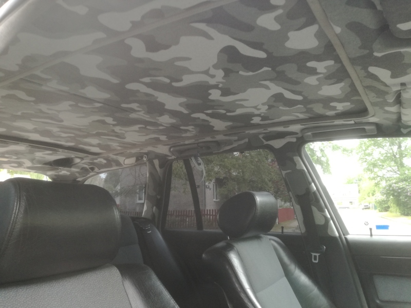

    Salongi aasta jooksul tekkinud tuuning lagi, ägedam rool, sportistmed ja nipetnäpet.
    Väljast aga jätkuvalt ilge peldik. Hetkel on karpide tagumiste otste remont pooleli põhimõtteliselt.
    Seest:
    Väljast:
  20. TUUR
    1,137

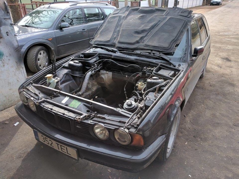

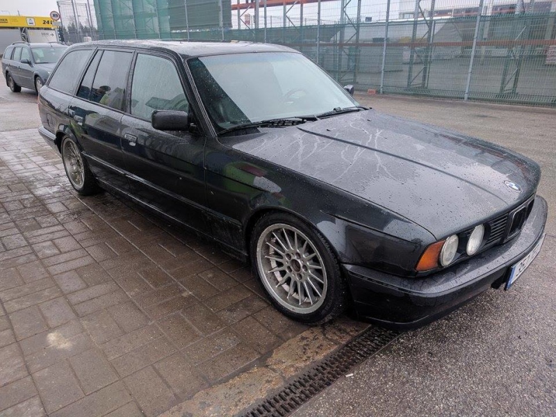

    Aprill ja mai läksid mööda. Endale meenutamiseks paneks kirja, et mai alguses sai E34-l kolmandat korda minu käes ülevaatus ära tehtud.
    Nüüd juuni alguses sai LÕPUKS E23-le mootoriruumi see sinine mootor paika visatud.
    Mootori käima panek on veel kauges tulevikus, arvestades, et siiani on nii palju tõrkeid esinenud, siis esineb ka edaspidi.

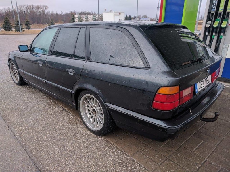

    Õnneks E34 on ennast osanud kenasti üleval pidada.
    Seega tegin sellest paar reidikat.
